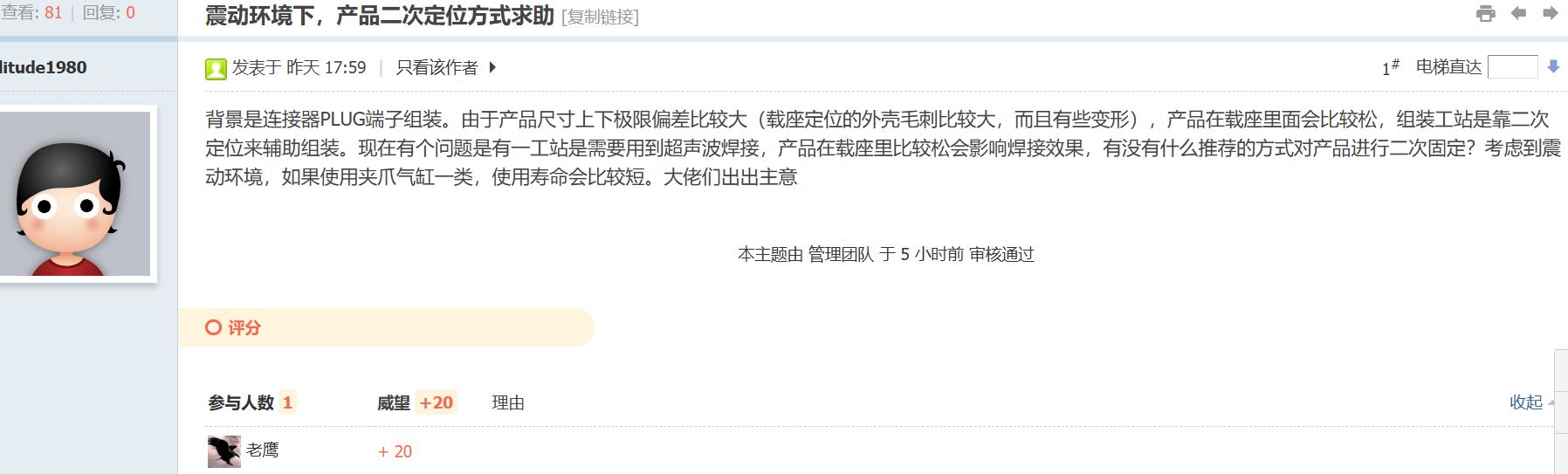

超声波焊接工位产品二次固定方案
234792
发表于 2026-4-9 15:18:57 | 显示全部楼层 |阅读模式
在载座非焊接面的 3 个对角位置,嵌入邵氏 A75-85 的聚氨酯(PU)块或硅胶块(优先 PU,耐磨性是硅胶的 3-5 倍),块体高出载座定位面 0.3-0.5mm。
在载座侧壁均匀安装 3-4 个标准滚珠弹簧柱塞(规格 M3-M5,弹簧力 5-15N),滚珠突出载座内壁 0.2-0.4mm。
与弹性块搭配,弹性块提供主要夹紧力,柱塞提供辅助定心,效果最佳
