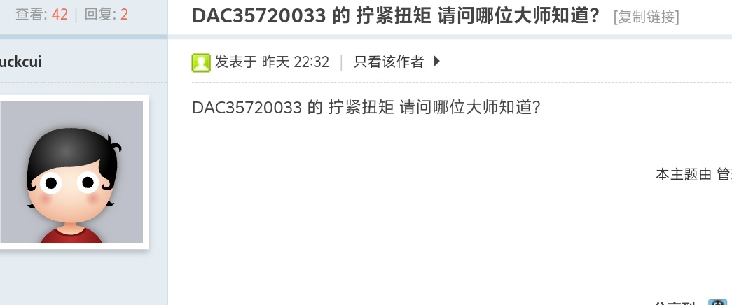

DAC35720033 的拧紧扭矩
发表于 2026-4-11 12:32:32 | 显示全部楼层 |阅读模式
无全国标/行业统一固定扭矩值,仅通用工程规范+车型标定值。
