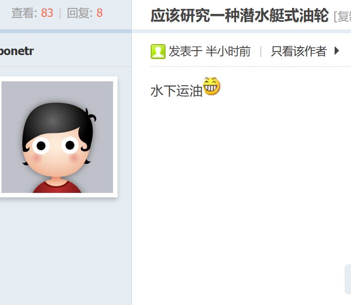

鸡窝那帮货一贯是用屁眼看世界
VLCC(超大型油轮)干舷极低,满载时吃水约 20 米,载货量占总排水量的 85%-90%。它本质是一个 "薄皮大馅" 的钢壳盒子,靠巨大的排水体积获得浮力,原油密度 (≈0.85t/m³) 小于海水 (≈1.025t/m³),所以即使装满也能浮。
潜艇必须能在空载和满载时都实现下潜。这意味着它的储备浮力必须为负—— 即潜艇的干重(壳体 + 设备 + 压载水舱空重)已经大于它完全排净水时的排水量。
如果用潜艇装原油,原油比水轻,会让潜艇整体密度进一步降低。为了能下潜,你必须注入比原油体积还多的压载水来抵消原油的浮力。
你装了多少体积的原油,就必须装至少同等体积的压载水。载货空间被压载水舱吃掉了一半以上。
