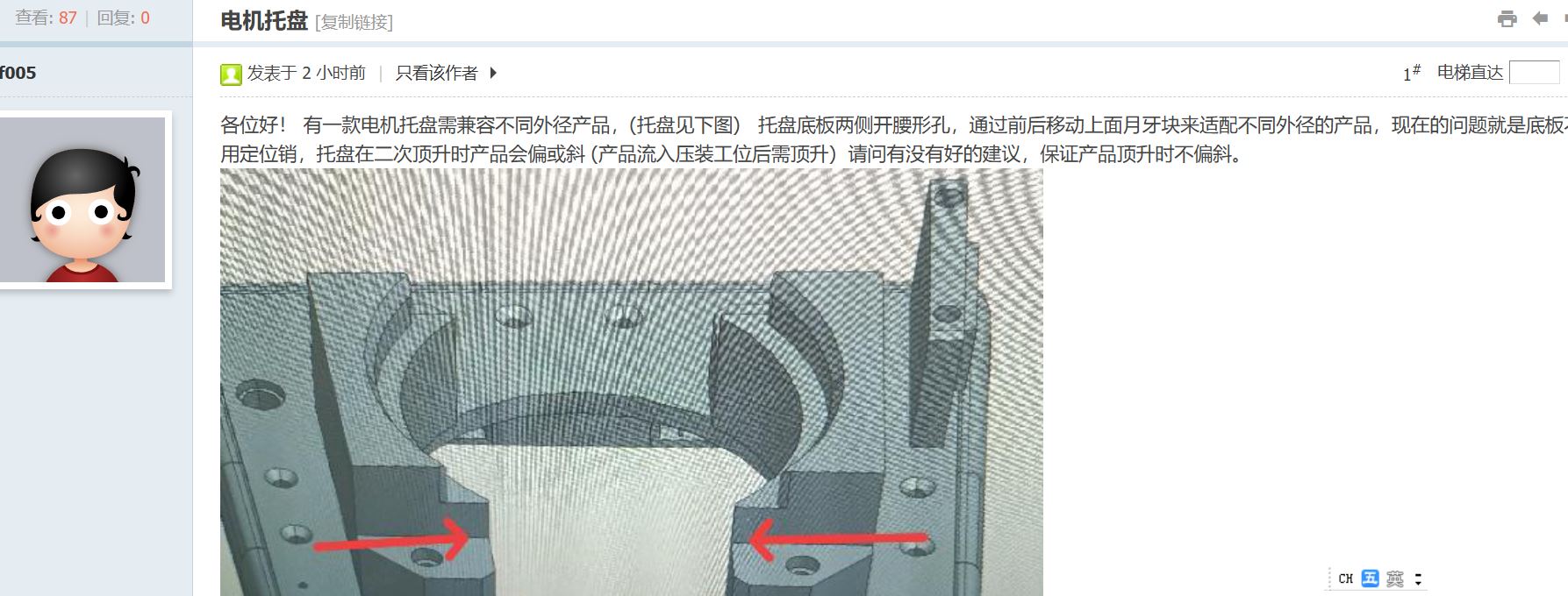

这个工装即使没有顶升的动作,不使用定位销都是错的。
因为重复定位精度低,腰形孔间隙、人为调整误差。
所以要加工定位销孔,调整到位后插入销钉。
还有仅靠一个腰形孔和一颗螺丝固定,月牙块受力后极易绕螺丝旋转,导致弧面歪斜。
