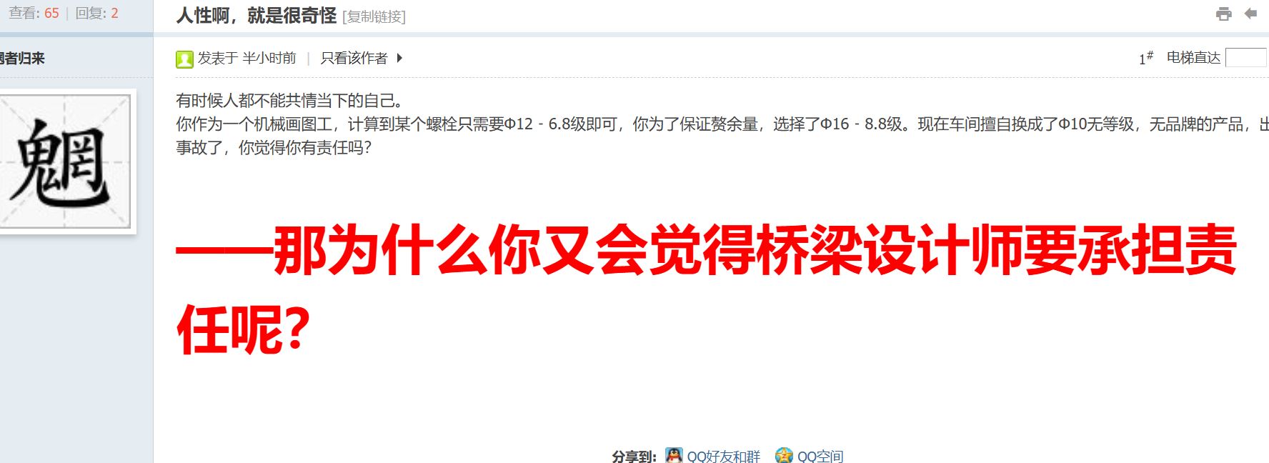

鸡窝那帮井底之蛙,以为小作坊画图呢。
中铁大桥局设计分公司的法定责任,绝非标完参数就免责。
设计分公司被追责绝非 “背锅”,而是其未完全履行《建设工程质量管理条例》《建设工程安全生产管理条例》及行业规范规定的全过程质量安全责任。
