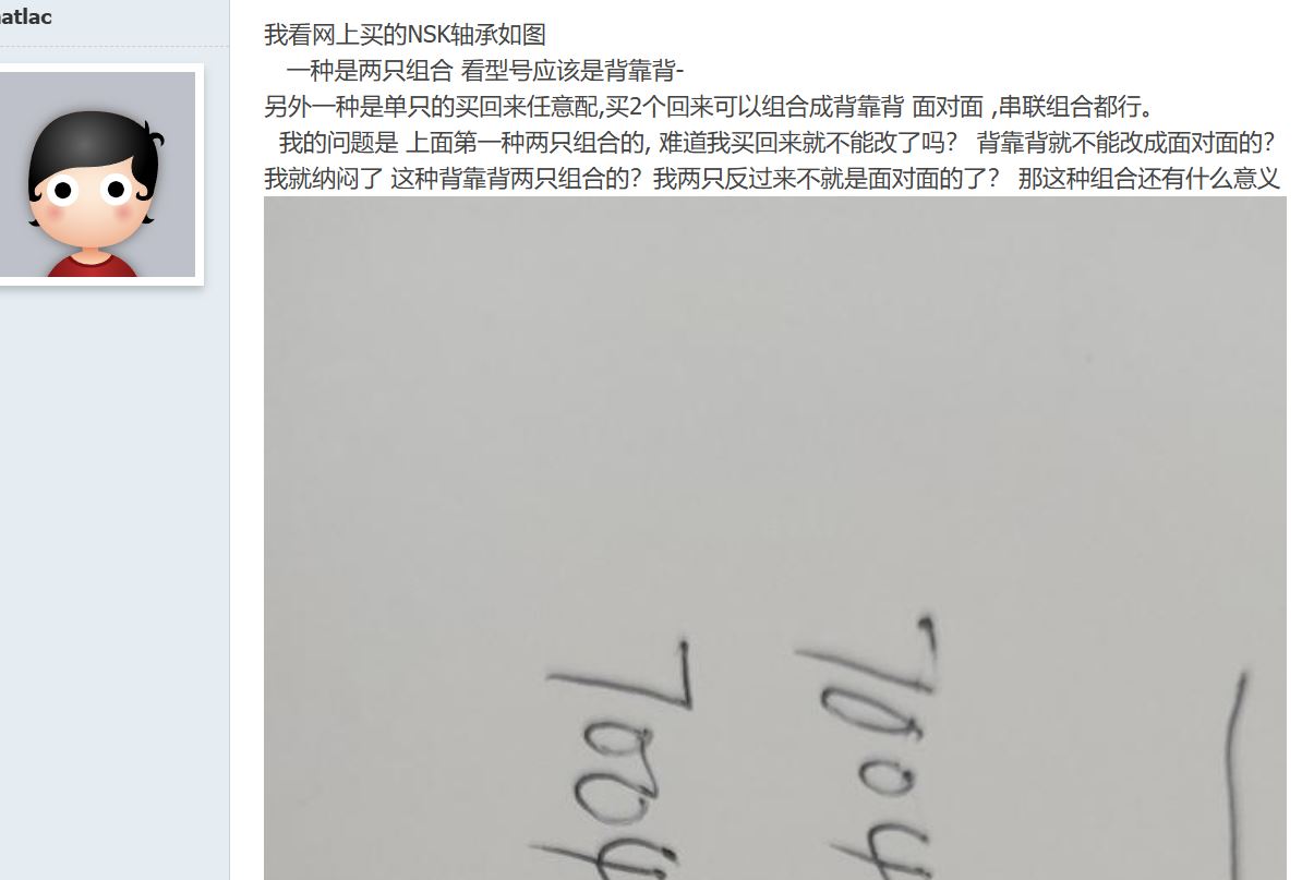

普通预配对轴承不是两个标准轴承的简单组合,而是经过了专属的配对车间工艺。
而"单只买回来可以任意组合成背靠背 / 面对面 / 串联",绝对不是普通的单只角接触轴承,而是 NSK 专门生产的SU 型通用配对单只轴承。
普通单只轴承(无 U 标记):没有经过端面配磨,任意两个凑在一起安装时,预紧量会完全失控,轻则精度差、振动大,重则直接卡死。只能用于跨距安装时通过大量垫片调整预紧。
通用配对单只轴承,工厂已经将其端面凸出量(内圈与外圈端面的高度差)严格控制在 ±2μm以内。同一批次的任意两个 SU 轴承,无论以 DB(背靠背)、DF(面对面)还是 DT(串联)方式组合,都能自动获得设计要求的预紧量。
面对面或背对背的成对配置并不等于两个角接触轴承必须紧贴在一起,两个轴承之间可以有一定的距离,这叫跨距安装。
有两种跨距安装方式:
背靠背跨距安装:两个轴承分别安装在轴的两端,外圈宽端面相对。载荷作用中心在轴承外侧,支承跨距大,抗倾覆力矩能力强,轴受热伸长时预紧量会减小,不会卡死。
面对面跨距安装:两个轴承外圈窄端面相对,载荷作用中心在轴承内侧,对同轴度误差不敏感,但轴受热伸长时预紧量会增大,容易卡死,只适用于短轴和温升不高的场合。
在这种跨距安装的场合中,预紧力是通过轴端锁紧螺母或轴承座端盖垫片来调整的,而不是靠轴承端面的配磨。
因此,使用SU 型通用配对单只轴承是最经济、最灵活的选择。
