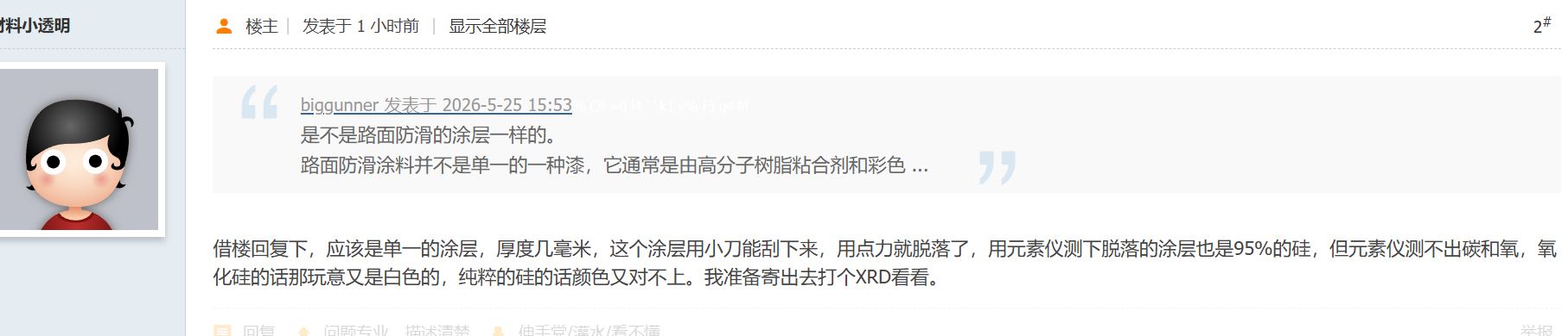

你使用的应该是手持式 X 射线荧光光谱仪 (XRF),这种仪器完全无法检测原子序数小于 11 的元素,包括碳 (C)、氧 (O)、氮 (N)、氢 (H) 等轻元素。所以 "测不出碳和氧" 不代表涂层中没有这些元素,恰恰相反,涂层中几乎肯定含有大量这些轻元素,只是 XRF 看不到而已。
最可能的几种涂层类型
1. 高硅填料有机复合涂层
成分构成:
90-95% 工业硅粉(冶金级,纯度 98-99%)作为主要填料
5-10% 有机粘结剂(环氧树脂、硅树脂或丙烯酸树脂)
1-2% 炭黑作为黑色颜料
它有几点特征符合你的描述:
XRF 结果:95% 的硅(粘结剂和炭黑中的 C、O 完全测不出来);
颜色:黑色或深灰色(炭黑 + 灰黑色硅粉的混合色,与纯硅的银灰色明显不同);
厚度:几毫米非常容易实现,只要多次涂刷或厚涂即可;
附着力差:这是这类涂层最典型的特征。
2. 硅 - 石墨无机复合涂层
成分构成:
90-95% 硅粉
3-5% 石墨粉
1-3% 无机粘结剂(如水玻璃、磷酸铝)
它有几点特征符合你的描述:
XRF 结果:95% 的硅(石墨中的 C 和粘结剂中的 O、P、Na 测不出来或含量极低);
颜色:纯黑色(石墨的颜色);
厚度:几毫米可通过厚涂或简单浇注实现;
附着力差:无机粘结剂含量少,固化后脆性大;与铝合金热膨胀系数不匹配,容易开裂脱落。
可以基本排除的
纯硅涂层:XRF 应该测出接近 100% 的硅,而不是 95%;且纯硅涂层制备成本极高,不会做成几毫米厚;
二氧化硅涂层:硅含量只有 46.7%,且是白色的,与你的描述完全不符;
微弧氧化涂层:厚度只有几十到几百微米,且附着力极强,用小刀根本刮不下来;
铝硅合金镀层:是合金层不是涂层,与基体结合牢固,无法用小刀刮除;
铸造用涂料:铝合金铸造涂料一般是氧化锌、滑石粉基的,硅含量很低;且是涂在模具上而非铸件上的。
