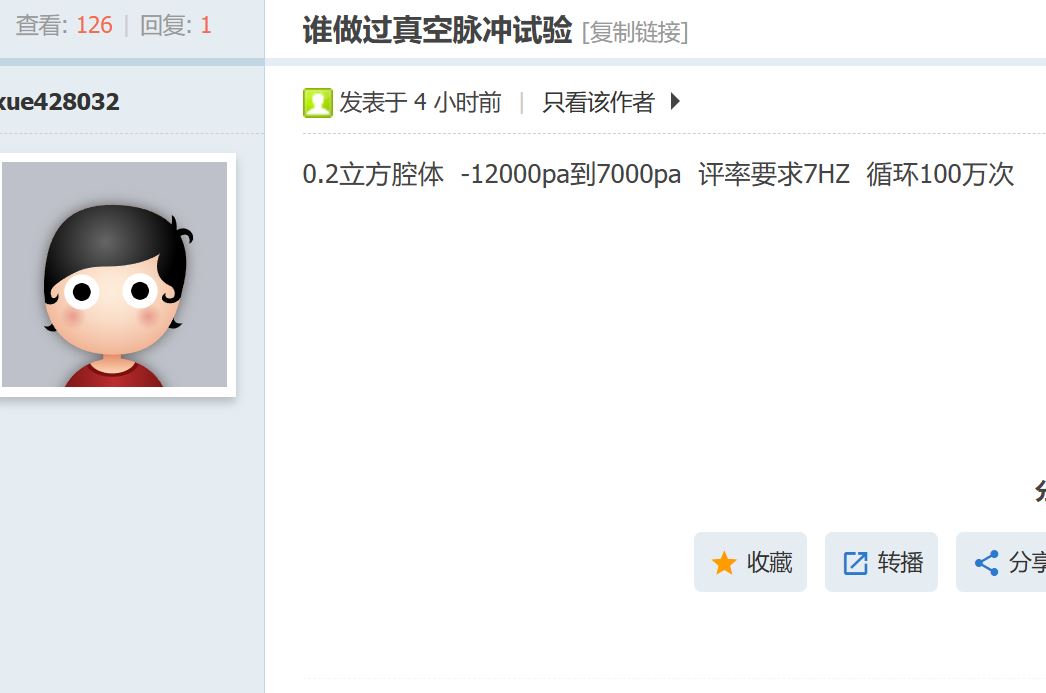

单次循环压力差:12000 + 7000 = 19000 Pa
腔体容积:0.2 m³ = 200 L
循环周期:7 Hz → 单次周期≈142 ms,即升压 + 降压全过程需在 142ms 内完成根据理想气体状态方程估算,单次循环需要交换的常压气体体积约为:
ΔV = V × ΔP / P_atm ≈ 0.2 × 19000 / 101325 ≈ 37.5 L
对应每秒需要的气体吞吐能力:37.5 L × 7 ≈ 262.5 L/s ≈ 15.8 m³/min普通真空泵即使抽速达标,也无法实时响应 7Hz 的切换 —— 真空泵是连续抽气设备,响应速度远达不到毫秒级,靠泵直接抽气 + 充气的方案完全不可能实现 7Hz。
要实现该参数,必须放弃 “泵实时抽气” 的思路,采用 负压储气罐 + 正压储气罐 + 高速大流量阀的储能式脉冲方案 :
预先将负压储气罐抽到远低于 - 12kPa 的真空(如 - 20~-30kPa 表压),正压储气罐充到远高于 7kPa 的压力,作为能量缓存;
腔体通过大通径高速阀,交替与负压罐、正压罐连通,利用压差快速实现腔体压力升降;
阀门需选用高速压电阀或高频气动阀,响应时间控制在 10ms 以内,同时阀门通径、连接管道必须足够粗、尽可能短,最大化流导,减小压力建立延迟。
即便采用该方案,0.2m³ 的腔体容积依然是强限制:7Hz 下压力波形很难做到标准方波,大概率为近似三角波 / 正弦波;如果客户要求在 - 12kPa 和 7kPa 处有保压时间,7Hz 基本无法实现。
100 万次循环本身并非不可实现,但有两个核心可靠性风险:
阀门寿命:普通电磁阀寿命仅几十万次,高频大流量工况下衰减更快;必须选用长寿命高速脉冲阀(压电阀或专用隔膜阀),合格产品寿命可达千万次级别,可满足要求。
腔体与密封疲劳:0.2m³ 腔体承受交变压力载荷,100 万次属于高周疲劳,必须对腔体焊缝、法兰、密封结构做疲劳强度校核;密封件需选用耐疲劳、耐交变挤压的材质(如特种氟橡胶、金属密封等),否则易出现泄漏失效。
补充:漏了一个真空计的问题,正是这个问题让楼主的7Hz成了一个不能实现的需求。
常规真空计(热阻式、热偶式)会完全失效,因为这类传感器依靠热敏元件的热平衡测压力,热惯性普遍在数百毫秒到秒级,响应速度远慢于压力变化速度。7Hz 下输出的数值是严重滞后的平滑值,既看不到真实峰值,也没有相位准确性,只能测个 “大概有波动”,毫无定量价值。
而电容薄膜规是真空低压测量的精度标杆,但工业级产品的 - 3dB 带宽通常仅 10~50Hz,看似覆盖 7Hz,实则存在两个硬伤:
为保证测量精度,工业款普遍带有硬件滤波和温漂补偿,实际阶跃响应时间多在 10~50ms,对于 70ms 的半周期,滞后占比可达 30% 以上,测得的压力波形会出现明显的幅值衰减和相位偏移;
本需求压差仅 19kPa,若选用 ±20kPa 量程的薄膜规,正压段接近满量程,高频冲击下极易损伤膜片;若选用更大量程,12kPa 负压的测量精度会直接下降一个数量级,失去真空测量的意义。
更关键的是,高频下腔体内会形成压力驻波与局部湍流,传感器安装在管口还是腔体中心,测得的数值会有显著差异,所谓 “腔体内压力” 本身就失去了统一的绝对值定义。
换成压电式、高频压阻式传感器响应速度可达微秒级,能跟上 7Hz 的变化,但它的问题是 “定性不定量”:
压电式传感器无法测量静压,零点会随时间和温度漂移,100 万次连续循环后零点偏移可能远超压力幅值,根本无法作为判定依据;
低压差下精度极差,19kPa 的量程范围内,高频压阻传感器的非线性、重复性误差普遍在百分之几的量级,无法满足真空试验通常要求的 ±1% 以内精度。
哪怕强行配上最高速的传感器和采集卡,控制回路依然无法稳定,核心原因是滞后占比过高,以及流体系统的非线性:
一个完整的控制回路延迟包括:传感器响应延迟(5~20ms)+ 采集与控制器运算延迟(1~5ms)+ 阀门动作延迟(5~15ms)+ 管道流体传输延迟(几毫秒)。
总延迟保守估计在 15~40ms,而半周期仅 70ms,延迟占比超过 20% 甚至一半。对于 PID 闭环来说,过大的相位滞后会直接导致系统振荡 —— 阀门还在按几十毫秒前的压力信号动作,腔体压力早已越过设定值,最终压力波形会完全失控,既达不到目标峰值,也没有稳定的周期。
70ms 内完成充放气,气流在阀门和管道内会经历从壅塞流到亚声速流的转变,流导随压差实时变化,并非线性关系。固定的 PID 参数无法适配升压全程,前段充气太快容易过冲,后段压差变小充气太慢,根本无法在极短时间内收敛到目标压力。
大容积与高频率是物理互斥的参数,行业内 5~10Hz 的真空脉冲台非常成熟,但对应的都是小容积试件(1~5L 以内,比如汽车电磁阀、传感器壳体、小型密封件),腔体本身的容积可以做到极小,气体交换量低,流阻和延迟都可控;
当腔体容积达到 200L(0.2m³),气体的压缩、传输、平衡都需要时间,这是流体力学的固有规律,不是靠堆硬件就能突破的。常规 200L 级别的正负压交变试验台,频率普遍在 0.1~0.5Hz,能做到 1Hz 已经属于高速定制方案。
