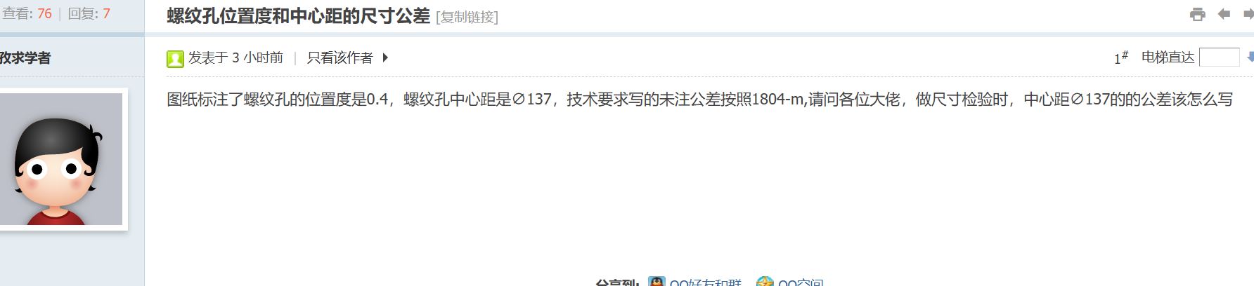

楼主真乃神人也!这明明有位置度公差了,你还说成是未标注公差,你对未标注公差有什么误会?
那个螺纹孔中心距137是理论正确尺寸,因为标注位置度公差了,GB/T 1804-m 用于控制图纸上其他未注公差的线性尺寸。
还有中心距怎么变成直径符号,中心距是直径吗?你那个满脑子里全是浆糊吧。
