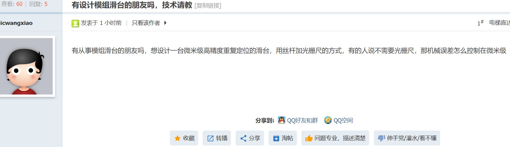

很多主张 “不用光栅尺” 的人,核心论据是 “伺服电机自带编码器,已经有反馈了”。
但这是典型的概念混淆:
编码器装在电机尾端,反馈的只是电机转轴的角度,它只能保证 “电机转得准”,但保证不了 “工作台走得准”。
丝杆、联轴器、螺母副、支撑轴承整条传动链的所有误差,全部在反馈环之外,编码器根本 “看不见”。
光栅尺直接安装在滑台的运动末端(工作台与床身之间),直接测量工作台的实际物理位置,是对最终执行端的真实反馈,这才是真正的精度兜底。
所谓 “不用光栅尺也能高精度”,本质是用半闭环的 “电机精度” 冒充了末端的 “滑台精度”。
丝杆传动的误差链极长,其中绝大多数误差都属于非线性、时变、不可精准建模的类型,纯靠数学模型的前馈根本覆盖不了:
即便用最高等级的研磨丝杆,导程固有误差也有 ±3~5μm/300mm,长行程下累积误差会持续放大;再加上反向间隙、螺母副的弹性滞后、轴承轴向窜动、联轴器的扭转 / 轴向变形,这些都是非线性、非完全重复的误差,数学模型只能做大致补偿,不可能 100% 消除。
碳钢丝杆的线膨胀系数约 11.5×10⁻⁶/℃,一根 300mm 的丝杆,温度升高 1℃,轴向伸长就有 3~4μm;而滑台连续运转时,丝杆螺母摩擦、电机发热带来的温升远不止 1℃,且丝杆轴向温度分布不均,伸长量根本无法通过静态模型精准计算。
这个误差完全处于半闭环的反馈盲区,是绝大多数半闭环滑台达不到稳定微米级精度的核心原因。
负载变化带来的丝杆、导轨弹性变形、外部振动、安装应力缓慢释放、长期运行后的螺母预紧力衰减、部件磨损…… 这些都是随时间、工况变化的扰动,没有任何数学模型可以提前精准预测。纯前馈系统没有校正机制,只要有一次扰动未被模型覆盖,误差就会永久保留并持续累积,往复次数越多偏差越大,连 “当前实际位置” 都无法确认,谈何重复定位精度?
前馈控制,如速度前馈、加速度前馈、摩擦力前馈等的作用,是提前根据指令模型给出补偿量,减小闭环系统的跟随误差、提升动态响应。它的存在前提,是已经有闭环反馈在兜底。
没有反馈的纯前馈,本质就是 “开环查表”,模型越准误差越小,但现实中不存在完美模型。
工业界没有任何一套精密系统是纯前馈架构,小到微米级滑台,大到数控机床、半导体设备,全部是 “反馈为主、前馈为辅” 的架构,前馈永远是锦上添花,反馈才是精度的底线。
不是所有丝杆滑台都必须装光栅尺,但稳定的微米级重复定位,必须全闭环兜底,这是行业共识。
短行程(<100mm)、恒温隔振、小负载低转速的极端实验室环境下,研磨丝杆 + 高预紧 + 伺服半闭环,极限能摸到 ±2~3μm 的重复定位,但一致性差、长期漂移大,完全不具备工业可靠性;
工业量产设备中,要求 ±1μm 及以上重复定位、行程超过 200mm 的精密滑台,光栅尺全闭环是标准配置,没有例外 —— 精密检测平台、半导体运动台、高精度数控机床,无一例外采用末端位置反馈做精度兜底。
哪怕是取消了丝杆传动的直线电机方案,要实现微米级精度,也依然必须搭配光栅尺反馈。
