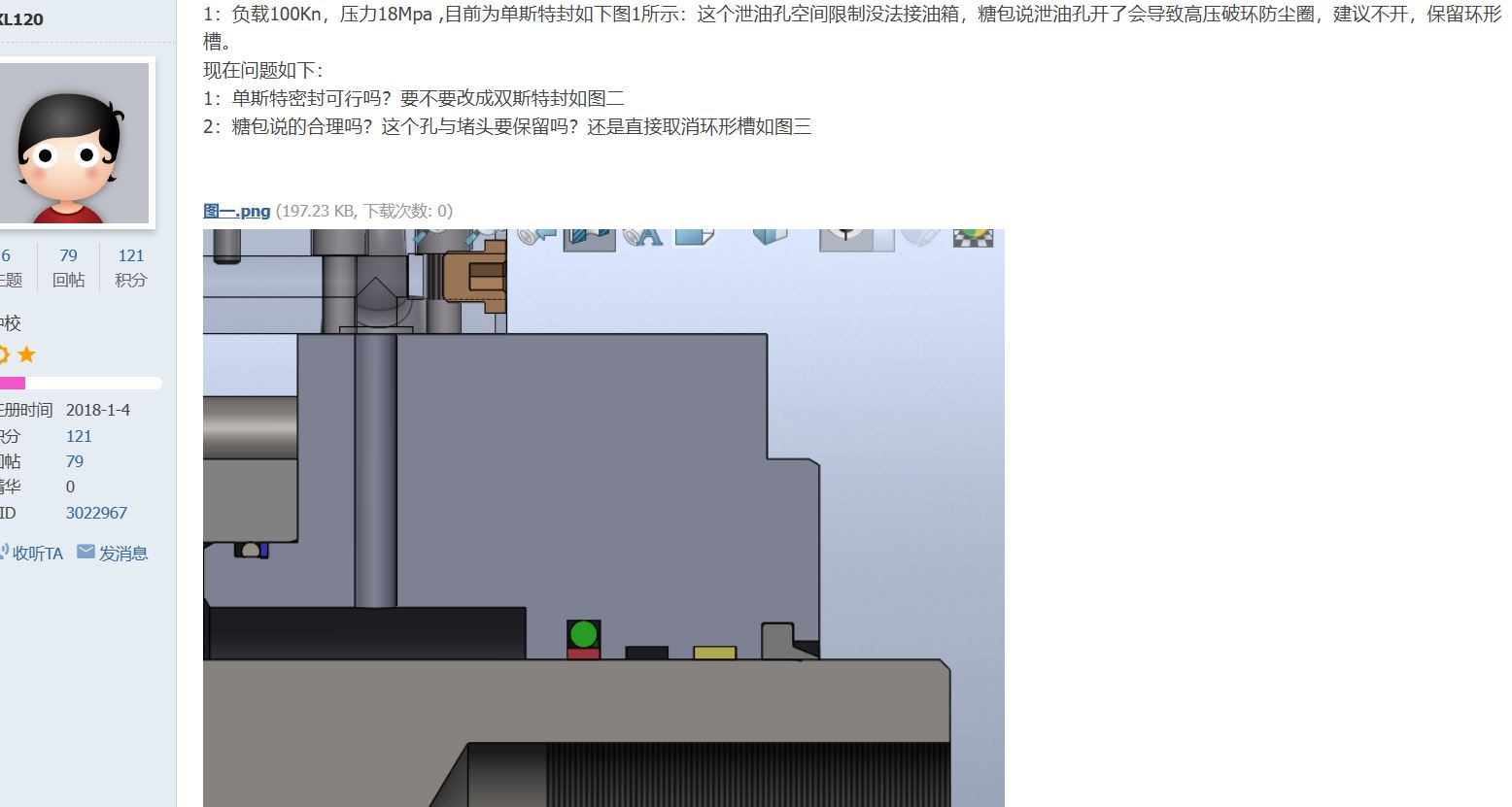

糖包是啥,大模型吗,大模型在胡说八道,它连液压缸结构和工况都不知道,它胡BBB一气。
单斯特封是典型的单作用非对称密封,阶梯形 PTFE 滑环的结构决定了它只能朝向压力侧形成有效密封,反向压力会直接顶开密封唇导致失效。
它的静态密封性能优异,非常适合液压缸活塞杆的单向承压场景;
若需双向承压 / 保压,必须两只斯特封背对背安装,单只无法实现双向密封功能。
纯 PTFE 在室温、3.5MPa 持续压缩下,1000 小时厚度损失约 3%~6%;温度升至 100℃时,损失可达 8%~15%。填充改性(玻纤、碳粉、青铜粉)可将蠕变量降低 40%~60%,但无法从根本上消除。
长期静态保压下,PTFE 滑环的密封唇会发生不可逆的应力松弛,唇口与金属面的接触比压逐步下降,当低于密封所需的临界比压时,就会出现微量油膜渗透。
聚氨酯(PU)或橡胶唇封的核心优势在于材料自身具备高弹性记忆,唇口始终以弹性回弹贴合密封面,压力越高、唇口张得越紧,属于 “自紧式密封”。
而 PTFE 几乎没有弹性回复能力,一旦发生蠕变变形,只能靠 O 形圈的径向膨胀来被动补偿;但 O 形圈的补偿行程有限,且长期压缩下自身也会产生压缩永久变形,补偿能力持续衰减。
行业内常说斯特封 “保压性能好”,其实有严格的适用前提,不能一概而论。
动态 / 间歇保压工况,这是斯特封真正擅长的。
长期静态严格保压工况,工程上的首选方案是高硬度聚氨酯 U 型圈**或**橡胶组合唇封,依靠唇口高弹性比压实现长期静态密封,蠕变松弛速率远低于 PTFE。
所以楼主问能不能用,谁知道?都不知道你的工况,属于单向压力还是双向压力?怎么判断?
填充改性 PTFE 滑环的动静摩擦系数差异极小(动摩擦系数通常仅 0.02~0.05),从根本上消除了低速粘滑(Stick-Slip)即 “爬行” 现象;
伺服油缸、精密机床、液压测试装置等对定位精度要求高的系统,普遍选用斯特封作为活塞杆密封方案。
若仅指油压脉动、压力峰值冲击,斯特封可以较好地承受,甚至有一定的缓冲作用;
若指包含强径向载荷、侧向偏载、机械冲击的 “重载冲击”,单斯特封本身完全不具备支撑抗偏载能力,必须配合导向带 / 支撑环使用,否则侧向力会导致密封偏磨、挤入间隙失效;
极端频繁的重载冲击下,PTFE 滑环会加速蠕变和挤出变形,长期可靠性不如带金属挡圈的重载聚氨酯密封或对称结构的格莱圈。行业内活塞部位的重载冲击工况,主流选型是格莱圈而非单斯特封。
