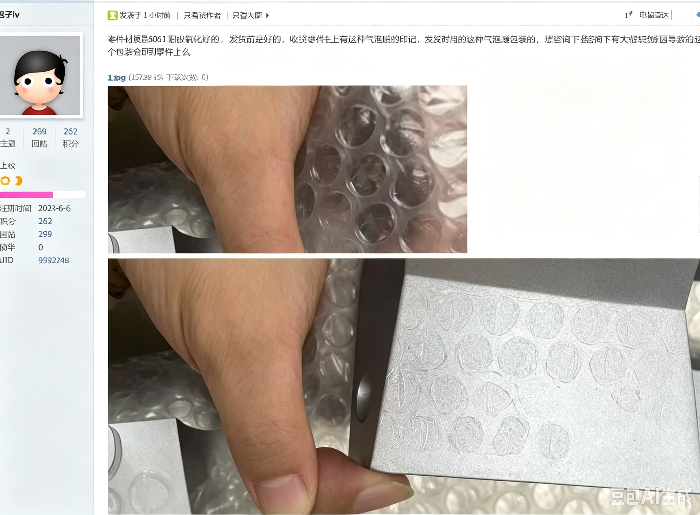

气泡膜粘上了铝材
发表于 2026-8-28 12:44:29 | 显示全部楼层 |阅读模式
6061 铝合金经硫酸阳极氧化后,表面生成多孔型 Al₂O₃氧化膜,膜层内部存在大量直径 10~20nm 的微孔,本身具有较强的物理吸附能力。正常工艺会通过热水封孔、镍盐封孔等工序封闭微孔,大幅降低吸附性;但若封孔时间不足、温度不够或封孔液失效,膜层微孔未完全封闭,就会保留很强的表面吸附活性,极易吸附接触物中的小分子物质。
LDPE(低密度聚乙烯)本身是大分子惰性材料,常温下不会发生本体迁移,但气泡膜生产过程中通常会添加少量爽滑剂、抗静电剂、开口剂等小分子加工助剂;同时 LDPE 的软化温度约为 90~110℃,但在 50~60℃环境下就会出现表面粘性上升、小分子助剂加速析出的现象。
当零件未完全冷却就包装、或运输 / 仓储过程中环境温度升高(如集装箱暴晒内部可达 60~70℃),叠加气泡膜与零件表面的挤压力,析出的小分子助剂会被压入氧化膜微孔,或粘附在粗糙的氧化膜表面,形成与气泡膜轮廓完全对应的印记。
根据印记轻重程度,可按以下优先级尝试去除,全程禁止使用钢丝球、砂纸、强酸强碱等会损伤氧化膜的物料:
1. 轻度印记
用无尘布蘸取无水乙醇或异丙醇反复擦拭印记区域,利用有机溶剂溶解 PE 析出的小分子助剂,擦拭后用清水冲洗并干燥。绝大多数仓储运输导致的印记都可通过此方法清除。
2. 中度印记
若乙醇擦拭无效,可使用中性水性洗涤剂(pH=6~8)配合 40~50℃温水擦拭,借助表面活性剂的乳化作用去除残留,之后用清水冲净擦干。
3. 重度印记
若上述方法无效,可使用铝专用的弱碱性除油剂(pH≤9)常温短时间擦拭(30 秒内),快速溶解表层 PE 残留,随即用大量清水冲洗中和,避免碱液持续腐蚀氧化膜。
禁止 LDPE 气泡膜直接接触阳极氧化装饰面,采用 “隔离层 + 缓冲层” 的包装结构。
