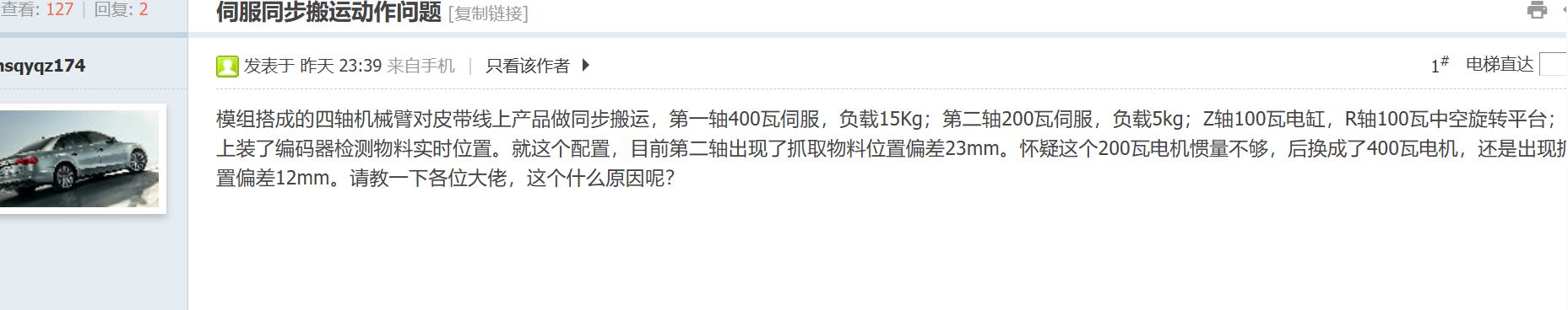

第二轴抓取位置偏差的核心矛盾是负载惯量与电机转子惯量的匹配失衡,而非电机功率不足。
楼主单纯更换更大功率电机只获得部分改善,本质是因为 “电机功率” 与 “转子惯量” 是两个独立参数,没有直接对应关系。
伺服电机的功率计算参数是额定转速与额定扭矩的乘积(\(P=T×n/9550\)),对应电机的持续出力能力。
而转子惯量是电机转子自身的转动惯量,表征电机加减速的难易程度,由转子的质量分布决定。
同功率的伺服电机,可分为小惯量、中惯量、大惯量系列,转子惯量差异可达数倍。
反之,同惯量级的电机,功率也可以有不同档位。
惯量比过大时,系统响应滞后、位置环增益无法提高、跟随误差持续存在,表现为运动中实际位置始终落后于指令位置。
在皮带同步抓取的动态场景下,这种滞后就会转化为固定的位置偏差,且皮带速度越快,偏差越大。
为什么换 400W 只改善了一半,因为同系列电机中,功率提升通常伴随转子尺寸小幅增加,转子惯量会有一定增长,但负载折算惯量往往是电机转子惯量的十几倍甚至几十倍。
皮带同步搬运属于动态跟踪工况,第二轴需要实时跟随皮带位置做同步运动,抓取瞬间必须保证位置与速度完全重合。
惯量比过大时,系统加速度响应滞后,电机无法快速跟随指令变化,位置环产生持续的稳态跟随误差;
为避免震荡,位置环、速度环增益只能设置得较低,进一步放大跟随误差。
偏差值与皮带速度基本成正比,速度越高,滞后带来的位置差越明显。
调整传动比是最经济有效的惯量匹配手段,如果传动比调整空间有限,直接更换同功率等级的大惯量伺服电机,效果远好于继续提升功率。
