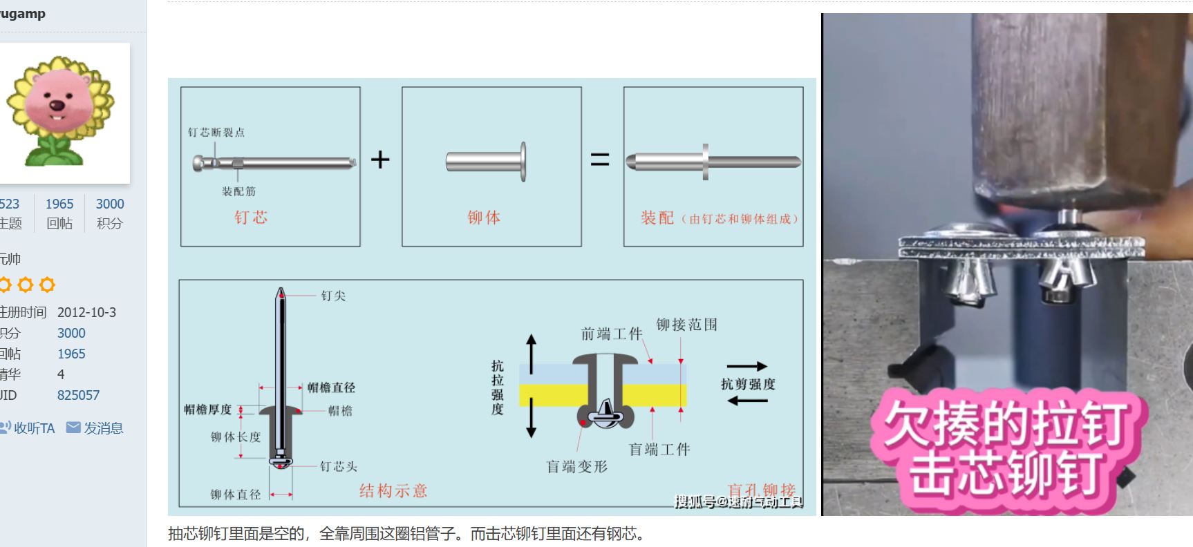

楼主就是啥都不懂就胡说八道。谁告诉你抽芯铆钉铆接里面是空的。

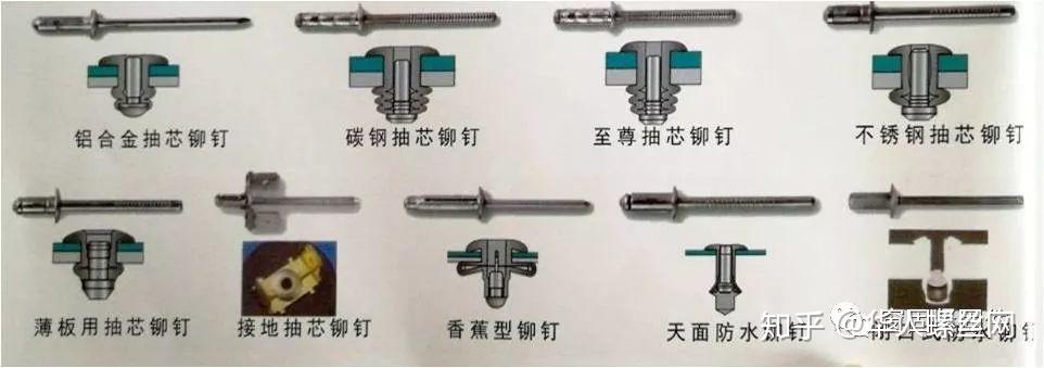

抽芯铆钉由铆枪铆接后,都会有一部分钉芯,通常是钉芯头部或更长的一部分残留在铆体内部。
并非空心结构,铆钉的承载也不是 “只靠铝管壁”,而是铆体胀形后的夹紧力 + 钉体自身的材料强度 + 内部残留芯头的支撑共同作用。
击芯铆钉的芯杆核心作用是“安装工具”,通过敲击把芯杆砸入铆体,迫使铆体尾部胀开。
成型后芯杆虽留在内部,但铆钉的抗剪、抗拉承载主体仍然是铆体本身,芯杆并不承担主要载荷。
抽芯铆钉残留的芯头,同样起到内部支撑、补强铆体的作用,二者的内部填充逻辑没有本质区别。
铆钉的连接强度,只和三个要素相关:公称直径、铆体材料、铆接成型质量,和 “芯杆是不是全程留在里面” 无关:
同直径下,不锈钢抽芯铆钉的抗剪 / 抗拉强度,远高于普通铝制、铜制击芯铆钉;
碳钢抽芯铆钉的强度,也普遍优于同规格的击芯铆钉;
即使是铝合金抽芯铆钉,成型后芯头 + 铆体的有效承载截面,也并不比同直径击芯铆钉弱。
抽芯铆钉的钉体长度规格覆盖极广,从 0.5mm 薄板到几十 mm 厚板都有对应型号,靠拉铆枪匀速拉胀,成型一致性高,单面即可施工,是通用性最强的铆接件;
