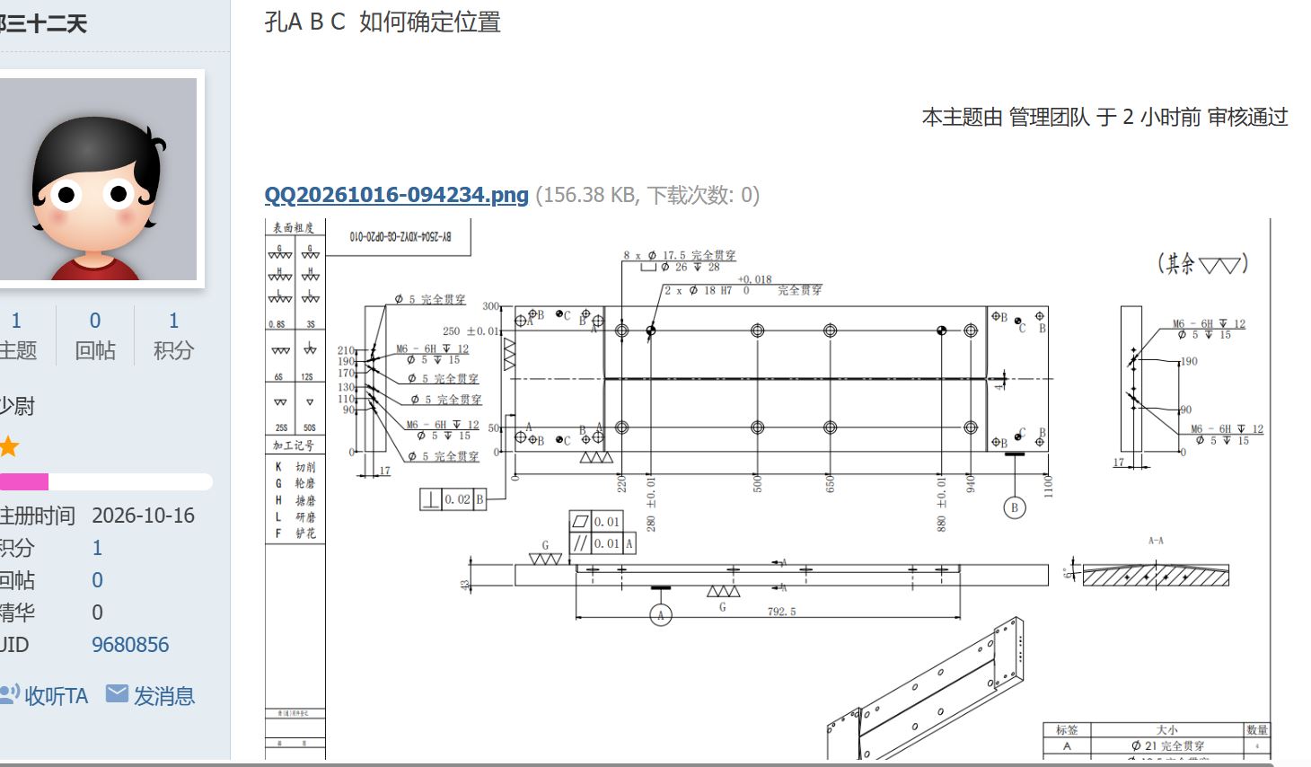

图纸找不到孔位置尺寸
发表于 7 天前 | 显示全部楼层 |阅读模式

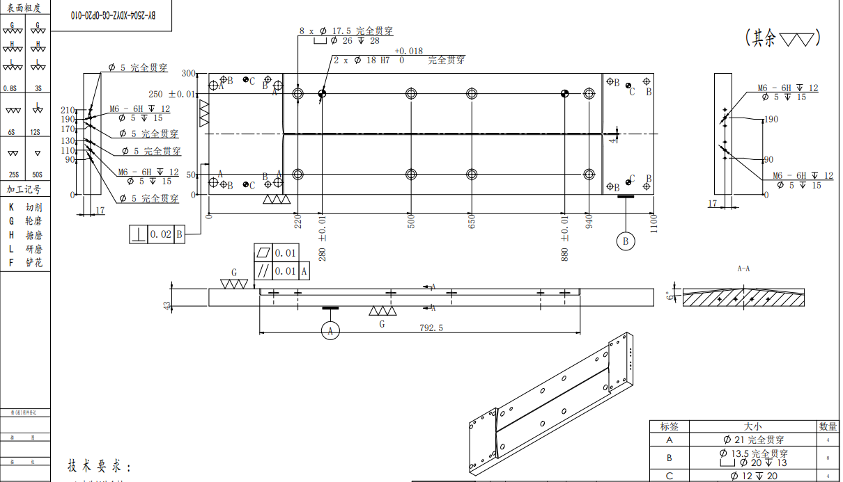

这图看着完全不合格,比如说想使用坐标标注,这个孔就没必要标上去,孔位都应该是做成坐标表格。
主视图内 A/B/C 标签字母本意就是用于孔位坐标表的,结果右下角的表格只有孔自身的尺寸和数量,根本没有孔位置尺寸。
A-A剖视符号应该画在主视图上,而通孔应该标注通,而不是完全贯穿。完全贯穿那是solidworks工程图图的标注,你不能拿软件出图的名称,就来去用在正经机械制图图纸的名称.
表面粗糙度整套是旧制 / 日式符号:▽等级、0.8S/3S、"加工记号 K 切削 / G 轮磨 / H 搪磨 / L 研磨 / F 铲花"、"(其余▽▽)",均不符合 GB/T 131。
平行度可以间接控制平面度,一般遵循“形状公差小于位置公差”的原则,即平面度公差应小于平行度公差。
所以如果平面度公差没有更小的精度要求,只标平行度公差即可。
