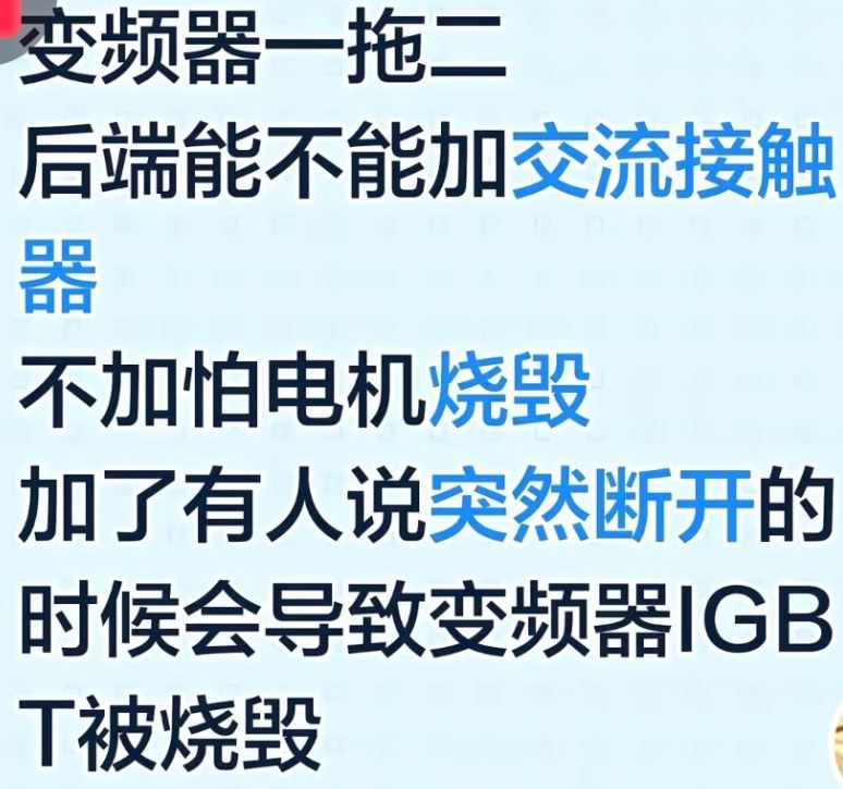

这个问题的核心矛盾在于:接触器断开感性负载时的物理过程与变频器 IGBT 的耐受能力之间的冲突。
变频器输出的不是 50Hz 纯正弦波,而是SPWM 高频脉冲序列,经电机电感滤波后才近似正弦。
输出端存在高频 dv/dt;
电机绕组呈现感性负载,电流不能突变;
变频器内部 IGBT 是开关器件,靠续流二极管(FWD)承接感性电流。
变频器运行中,接触器突然断开,电机定子电流被强制切断。
电感产生反电动势:V = L·di/dt,di/dt极大→ 过电压尖峰
尖峰叠加在直流母线电压上,IGBT 关断时没有续流回路,关断过电压直接叠加在器件上。
此外,一拖二时如果只断开其中一台,剩余一台的运行参数电流、阻抗突变,变频器的电流环失控,引发过流冲击。
一拖二同时运行,某台电机过载堵转,而变频器按总电流控制,单台可能过流而总电流未报警。
或者一台电机故障短路,变频器报过流停机,导致另一台也被迫停,且短路电流可能冲击。
这时需要单独检修某台,不断开检修就有触电风险,因为变频器输出端即使停机也可能有残余电压。
所以"不加接触器怕烧电机"有点道理,但接触器不是用来 "保护电机不烧毁" 的。
电机过载保护靠的是变频器的电子热继电器功能,每台电机单独设定是做不到的,一拖二只能按总量保护。
真正要保护单台电机,应该在每台电机前端加独立的热继电器。
因此是可以加接触器,但必须遵守操作逻辑。
接触器断开前,必须先停变频器。变频器收到停机指令,输出频率降至 0,切断输出。
变频器启动前,必须确认接触器已吸合,用接触器辅助触点做就绪信号。
绝对禁止变频器运行中带载分断接触器;
接触器选型使用AC-3 或 AC-4 使用类别,额定电流≥电机额定电流的 1.5 倍。
接触器与变频器之间的连线尽量短(<3m),减少线路电感。
这个逻辑可以用 PLC 或继电器回路实现联锁,是工业现场的标准做法。
