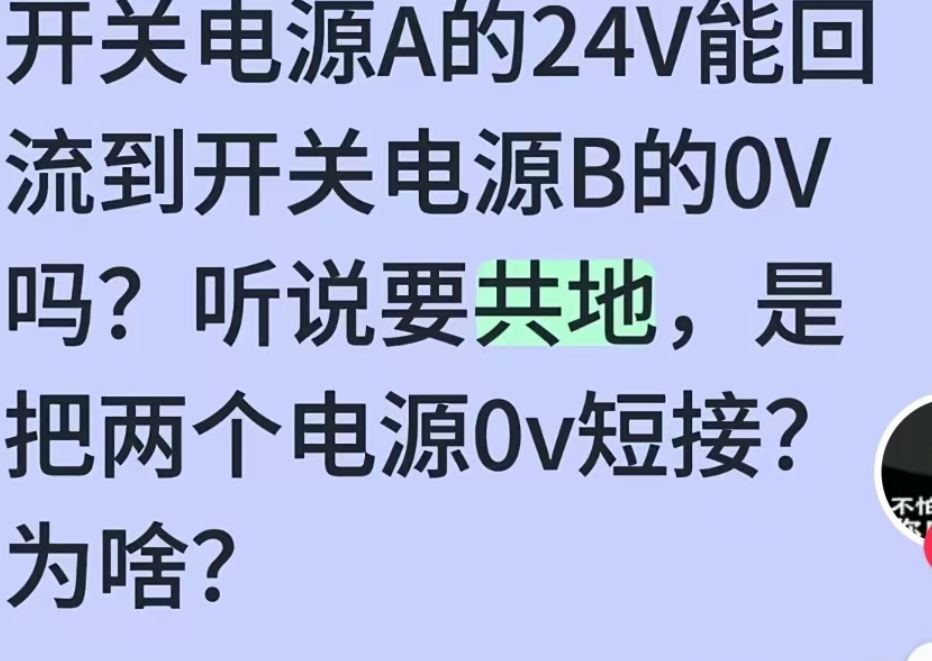

开关电源A的24V要回流到开关电源B的0V

电流的本质是电荷的定向移动,必须形成闭合回路,这是基尔霍夫电压定律(KVL)的物理基础。
先假设两个开关电源都是隔离型,每个隔离型开关电源的副边输出都是一个浮地双端源:
A 的 24V 与 A 的 0V 之间固定有 24V 电位差;
但 A 的 0V 相对于 B 的 0V 的绝对电位是浮动的、不确定的,两者之间没有任何电荷通路。
如果你把 A 的 24V 接到负载,负载另一端接到 B 的 0V,而 A 的 0V 和 B 的 0V 互不相连,那电荷从 A 的 24V 流出后,没有路径回到 A 的 0V,回路在 A 的 0V 处断开。B 的 0V 只是一个孤立节点,它既不 "吸" 电荷也不 "吐" 电荷,电流无法持续。
把 A 的 0V 和 B 的 0V 短接后,闭合回路形成。
但回流是通过那根共地线走的,最终回到 A 的 0V,不是凭空消失在 B 里。
这根共地线必须能承受这个回流电流,否则会发热、压降、甚至烧断。
所有电路的 "0V" 必须是同一个物理点,否则 A 系统说的 "高电平 5V" 和 B 系统说的 "低电平 0V" 之间没有可比性,信号通信会完全乱套。
不共地时,两个浮地之间可能因寄生电容、漏电流、感应耦合而积累电位差,一旦通过某个意外路径如信号线、人体泄放,就会产生不可控的冲击电流。
以上
如果是非隔离电源,其 0V 与市电相线、零线有直接关系,盲目共地可能导致短路或触电,必须先确认拓扑。
