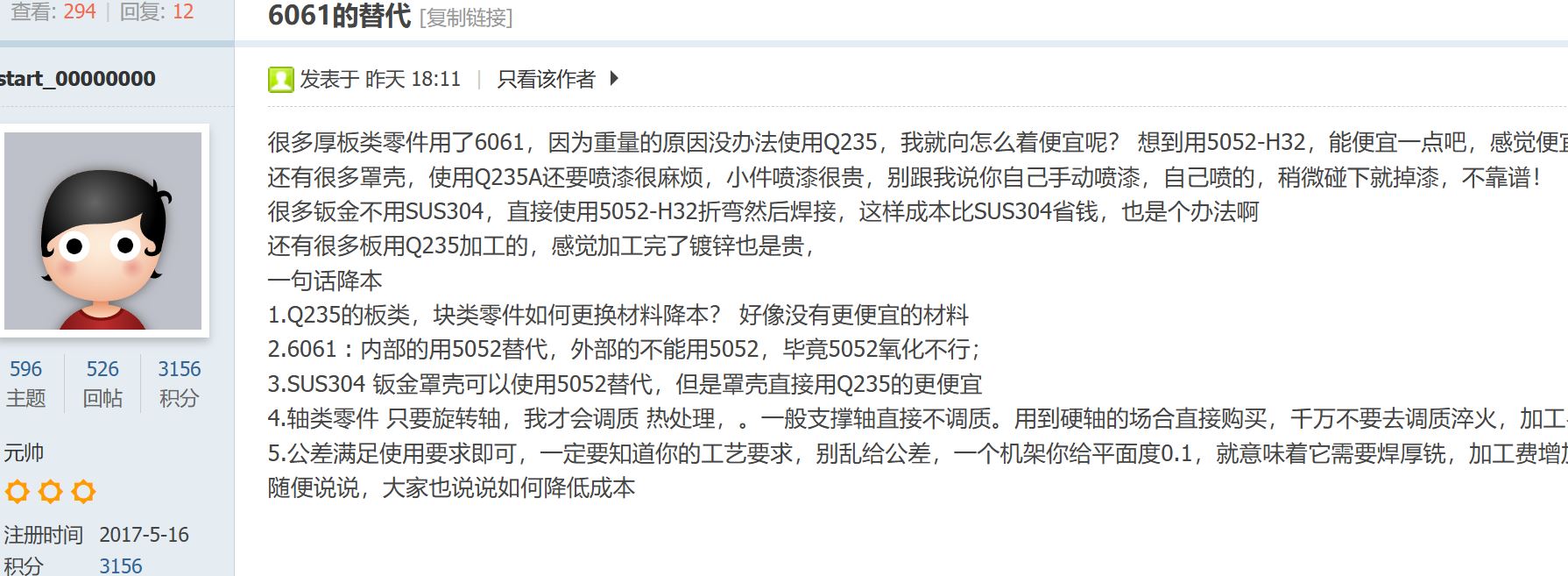

任何材料替代,先问四个问题:
1. 这个零件的失效模式是什么?是屈服、疲劳、刚度、磨损、腐蚀、还是高温?替代材料在这个失效模式下的性能是否满足?
2. 替代后加工工艺是否需要改变?焊接性、折弯性、切削性、表面处理兼容性如何?
3. 全生命周期成本是升是降?不是只看材料单价,要把加工费、表面处理费、装配费、维护费、报废率全算进去。
4. 有没有不可接受的风险?比如氢脆、应力腐蚀、蠕变、热膨胀 mismatch、电磁兼容性变化。
6061-T6 屈服 276MPa,5052-H32 屈服 193MPa,差了 30%。厚板类零件通常是结构件或机加件,靠屈服强度吃饭,直接替换要么变形要么断裂。而且 5052 是不可热处理强化合金,H32 是加工硬化加低温稳定化得到的四分之一硬态,板厚超过一定规格后 H32 状态根本做不出来,厚板只能拿到 O 态或 H14,强度更低。
5052 不是不能阳极氧化,而是含镁量高(2.2% 到 2.8%),氧化膜容易发灰、色差大,装饰性外观件过不了。功能性硬质氧化 5052 也能做,但膜层致密性和耐磨性不如 6061。所以准确说法是:5052 不适合做装饰性阳极氧化外观件,不是 "氧化不行" 四个字能概括的。
6061 焊后热影响区强度掉到母材的 60% 以下,不做焊后固溶时效根本恢复不了,而 5052 是固溶强化型,焊接软化程度小得多。
如果零件是焊接结构件且强度要求在 5052 范围内,5052 反而比 6061 更合理。
304 退火态屈服 215MPa,5052-H32 屈服 193MPa,两者屈服强度其实很接近,差的是抗拉强度(520 对 228)和加工硬化能力。
钣金罩壳大多是屈服控制和刚度控制,不是抗拉控制,所以单看静强度 5052 未必不够。但在极端工况下:
铝合金 150 度以上强度陡降,304 可以用到 800 度量级;
铝合金放气率高,密封面氧化起粉;
5052 硬度 HB60,304 退火态 HB126;
304 钝化膜在氧化性酸中稳定,5052 在碱性环境中反而比 304 好,但在含氯离子环境中两者都不行,304 会点蚀,5052 会均匀腐蚀。
304 虽然是奥氏体不锈钢,但冷加工后会产生形变马氏体,有一定磁导率,而 5052 是无磁的。如果罩壳有 EMC 要求,5052 替代 304 可能出问题。
成本方面,按面积算 5052 确实比 304 便宜一半左右,而且 5052 折弯回弹小、焊接变形小,加工费也低。
但如果罩壳需要耐磨、耐高温、或者有食品 / 医药级接触要求,这个替代就不成立。
Q235 冷轧板(SPCC)加喷粉,或者直接用镀锌板(SGCC)。喷粉比喷漆覆盖率高、边角不露底、固化快,小件批量做成本更低。
支撑轴如果有旋转运动加弯曲载荷,即使不传递扭矩,也有疲劳问题。45 号钢不调质的话,组织是铁素体加珠光体,疲劳强度和综合力学性能都差。正确的做法是光轴、销轴这类低载荷件可以用冷拉光圆,因为已经通过冷拔提高了强度和表面质量,不需要再调质。有疲劳或磨损要求的支撑轴,至少要做正火或者调质。需要耐磨的轴颈用高频淬火或者买成品镀铬棒,45 号钢调质后镀硬铬,专业厂大批量做,成本比自己调质淬火低得多。
Q235 的屈服 235MPa,价格约 4 元每公斤,比强度在常用钢材里确实是最高的一档。想从材料单价上找更便宜的金属,空间几乎没有。
但降本的核心是零件总成本,不是材料单价。零件总成本等于材料费加加工费加表面处理费加装配费加物流费加质量损失成本。Q235 材料费可能只占总成本的 20% 到 30%,剩下的全在加工和表面处理里。
工艺路线优化,不换材料。 这是投入最小、见效最快的。激光切割替代数冲,减少模具费;折弯替代焊接,减少焊后打磨;钣金替代部分机加,减少切削量;套料优化提高材料利用率。这些不需要改材料,只需要改工艺,风险最低。
同体系内换牌号或状态,包括冷轧板替代热轧板、镀锌板替代 Q235 加喷漆、Q195 替代 Q235 做轻载件,都属于这一类。这里要注意Q195 屈服 195MPa,比 Q235 低 17%,如果是刚度控制件,Q195 和 Q235 的模量一样,增加壁厚就能补刚度,而且 Q195 冲压性好、延伸率 33%(,复杂折弯件不容易裂。
