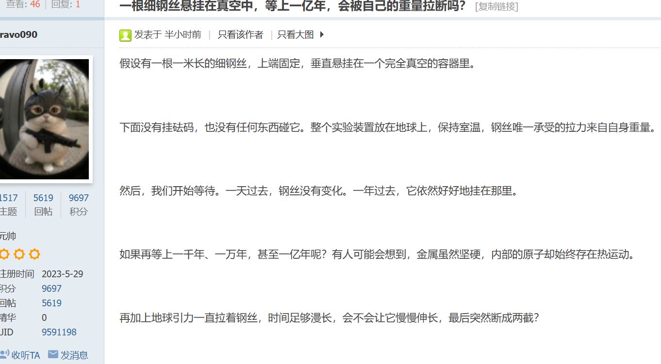

神他妈的钢丝在真空中挂一亿年 就折了
发表于 昨天 15:57 | 显示全部楼层 |阅读模式
